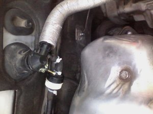

    - про масло : почему оно может не пойти через турбу? Нужно прочищать слив масела из турбы(трубку). И проверить ВентКГ - оно помогает (ускоряет)циркуляцию масла через турбу.
    - про трудность дёрганья : конечно мембрана затрудняет ход штока. Трубку вакуума на ХХ потыкай туда-сюда и посмотри как Шток легко скачет.
    - За Сосок! : их там 2шт! Это видимо ВАГи специально запасной поставили и затычку на него! У всех поломаны. Затыкай шурупом сломанный и перетыкай шлангу на запасной! Затычку с него сними.

    привет Виталик,попробую завтра переткнуть. а то испугался что все машина не поедет:Dа так думаю что турбу мою уже кто то менял потому что как новая внутри. еще и егр заглушил с удалением клапана

    Когда-то уже обсуждалось, что слив масла такого диаметра забить невозможно. Если только сапун не забит, то избыточного давления в картере не будет - масло теоретически легче польется с турбины.
    Шток должен легко подниматься с подаче вакуума. Если нет - дело в актуаторе.
    За ломающийся сосок - остальным наука.

    вот и все заглушил я один сосок,а со второго взял вакуум и геометрия о чудо заработала. сегодня вечером покатаюсь гляну как ехать стала

    Ну это еще везуха, что саморез можно воткнуть. А то ведь может так треснуть, что официалам придется дать заработать. Молодца :thumbup:!

    я в таких случаях брал медную трубку подходящего диаметра нарезал резьбу на трубке и в корпусе,шкурил грубой шкуркой место соединения и эпоксидкой с волокном,хрен отдерешь потом,либо трубку(телескопическую антенну от приемника) вставлял внутрь отломанной,далее паяльник и эпоксидка

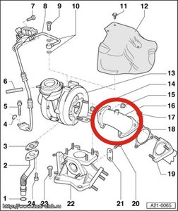

    не ругайтесь сильно, но я не понял где находится предкатализатор и как его выбить?
  13. lars32
    lars32 Живу я здесь
    9 май 2010
    4.280
    7местная маршрутка
    сразу после турбины...ломиком,монтажкой с молотком,кувалдой,предварительно сняв естественно

    А6/с5 2.5 тди 99г.
    спасибо! Обвел кругом, как понял, думаю правильно

    НЕТ ЕГО У ТЕБЯ!!!

    на 2.5 афб. 99 года нет? понял спасибо!

    пля подписи смотреть надо...99 год,нет предката у тебя
