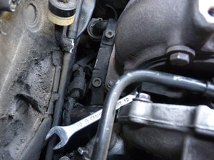

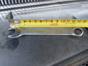

    Момент затягивания этих гаек 22Нм, если мне память не изменяет. Зачем же их со всей дури затягивать? Да еще монтажкой. Я три затягиваю динамометрическим ключом, а четвертую накидным зажимаю, но без фанатизма. Как только гайка прилегла плотно и пошла туго, динамометрический ключ не делая и 1/8 оборота тут же отщелкивает. Примерно так же и накидным. И всегда у меня потом приотвинчивании не было проблем. И сама гайка ни разу не открутилась.
  19. Кроко
    Кроко Старожил
    15 апр 2008
    5.520
    АVANT BAU.Q.
    Мы все маемся с 1-ной гайкой - самой гадской. Накидным к ней не подлезть. Режем ключ и подгоняем по длине, чтоб влез. Рычага ни какого. Вот и пришлось монтажкой помогать - чтоб плоскости прижались - ведь про прокладку тогда речи небыло, а мастику не применял.
  20. Вова.Fv
    Вова.Fv Живу я здесь
    10 апр 2011
    2.025
    A6/C5Q 2.5TDI 99г
    Вот таким у меня получается.
