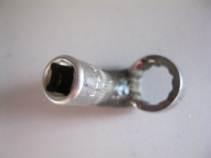

    Внесу свои 5 копеек...для откручивания одной гайки турбины сварил вот такой ключик...

  13. ipman
    ipman Старожил
    10 мар 2010
    7.256
    А6/C5 AKN '00
    Что-то похожее на ключик "воронья лапа", только без разреза и крутящее усилие вынесено в сторону посадочного квадрата :thumbup:.

  15. Вова.Fv
    Вова.Fv Живу я здесь
    10 апр 2011
    2.025
    A6/C5Q 2.5TDI 99г
    У меня получается обычным накидным откручивать и закручивать. Проблем не было.
  16. UTUG
    UTUG Властелин 8-ми колец
    7 ноя 2005
    22.134
    Allroad AKE МКПП
    откручиваю\закручиваю эту гайку обычным накидным гаечным ключем, выбираю тот что покороче
  17. ВОВА AFB
    ВОВА AFB Живу я здесь
    26 апр 2008
    1.432
    Тульская обл.
    Q7 3.0 TDI S-line
    #57 ВОВА AFB, 1 сен 2012
    Валер, не в обиду, пробовал таким, ну уж очень не удобно...
