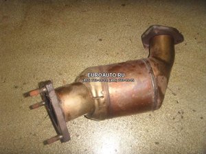

    МАХ а если отсоединить патрубок ОГ от фланца 19 , а не от улитки? на АФБ открутил от 19 и свободно снял.снизу ни чего не отсоединял. а прокладки у меня тож не было под турбиной.
  4. Max Faxtor
    Max Faxtor Живу я здесь
    20 фев 2011
    1.522
    На твоем движке не надо откручивать, только где бачонок - предкатализатор имеется. Вот он и мешает, чтоб турбину выдернуть

    Там просто заменить это 777.JPG на патрубок от АФБ без колхоза?

    судя по размерам придется и трубу с катами менять . слишком длинный ваш предкат! патрубок ОГ от АФБ всего 15-20 см.

    А если просто предкат выбить и на место поставить так можно сделать и ли надо пламегаситель ставить. бубнить будет?
  10. лёдчик
    лёдчик Живу я здесь
    28 июл 2011
    1.151
    А6 C5 AFB 98 АКП Q
    выбей его на..й! оберни его асбестом.

    аха! для турбированных двигателей чем меньше сопротивления на выпуске - тем лучше. а звуки выхлопа 60 % гасит турбина.

    Да это я так выразился просто раньше а может ёще и по сей день в каты набивают стружку. Был в одном сервисе так вот у них есть готовые пламегасители ( с их слов) в место катов а предкат выбивают и вставляют хрень очень похожу на то что стоит.
