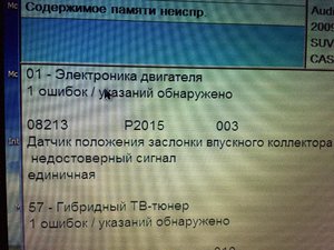

    Всем привет!Может и мне поможете,не могу не как от ОД добиться узнать меняли ли по акции ТНВД(впускной колектор),Приехал к ним и заставили написать заяву а домой прислали письмо с отказом,мол такую информацию уже не выдаем!А сразу сказать не могли что ли типа.Теперь наверное будут рекламить мой почтовый яшик! Может есть у кого база ОД...Машина последний раз обслуживалась у ОД в МОСКВЕ АУДИ СЕВЕР ГОД НАЗАД! Audi 2008г.3.0.TDI.Пробег 109 тиров.Зранее Спасибо!

    акции по замене впускного коллектора и тнвд разные. эти акции у тебя не делались.

    Спасибо за инфу!Я так понял что у меня впускной колектор не меняли,так как машина все время обслуживалась у ОД и имеено ауди север,просто случайно нашел на дне багажника все наклейки что клеят дилеры на дверь после ТО,(зачем она их собирала не понятно)пробег и все совпадает,а заказ наряда на все работы у неё,у первой хозяйки не было!Я так понял по вину не имеет значения,брак шел у всех кушек 2007-2009 года или есть вероятность что пронесет?Вот такая выскочила только вчера ощибка как на фото,но думаю это заслонка,пока в сервис не обрашался,может у кого было похожее,пробег там 109 тысяч...

    Отвечу сам себе!Была ошибка на заслонку,как на фото выше,ошибка скидывалась но сразуже появлялась,потом через 3 дня попробовал опять скинуть и прошай ошибка,уже езжу неделю и все нормально,ошибки нету,что было черт его знает...Или я думаю это первые признаки впускного колектора что ли?Или мне может просто повезет и это просто заслонка?
