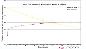

  5. igor33
    igor33 Заблокирован
    19 июн 2010
    19.975
    А6/С6 3.0i Q 05
    #25 igor33, 7 авг 2015
    :nod:
    Мотор чуть не тот, но для понимания процесса вполне сгодится.
    Слева шкала уровня в миллиметрах, Наблюдайте разницу относительно времени после остановки мотора.

    Здесь полностью согласен -чем дольше по времени -тем точнее уровень ,лишнего масла через 2 минуты ни от куда не возьмется :nod:
    Первый раз с замером масла через минуту слышу ,и в руководстве читал и недоумевал:shock:
