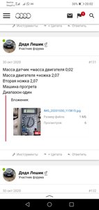

    Я не могу сейчас сходить и замерить, потомучто живу на 5-ом этаже и у меня сломана нога, я сегодня утром спускался по делам, и сделал видео и замеры. Сейчас нет такой возможности.
    Сейчас я попробую найти мои записи и показания из другой темы где это обсуждалось.

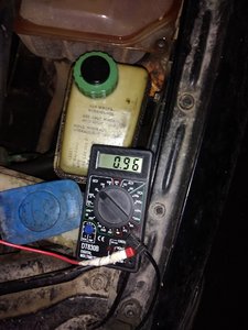

    :facepalm2: Не тебе ли я советовал научиться тестером пользоваться?
    Измерять напряжение 0,76 Вольт на пределе 200 VDC- это ппц. Включи предел 2 VDC, йопта!
    Для всего остального тебе хватит предела 20 VDC, про остальные забудь.

    Мне так вообще интересно, как ты намерил там 17 Ампер тестером, который способен измерить лишь 10 Ампер. ))

    Не умею я ссылку кидать. Вот посмотрите

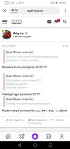

    У нас в той теме про ДТОЖ был поучительный урок по пользованию тестером

    Почитал/, понял не осилю. Так, что сюда значения сопротивления ДТОЖ при 90гр.

    Так ты тоже измеряешь 1 Вольт на пределе 1000?
    Тогда мне и объяснять тебе ничего не надо.

    Сделал я замеры короче.
    Такая получилась фигня.:
    Сначала на холодную (только запустил) показало 4,97в
    На 70С' 3,96в
    Постепенно падает, по 0,01
    Тоесть 3,95 и т.д
    Доходит до 3,63 и залипает
    Температура 85С' а он висит на показаниях 3,63-3,64 и туда сюда по 0,01
    Но потом такая фигня.
    Я взял массу с другого места, не с двигателя а с фишки, которая выведена от аккумулятора, у меня лично так, и плюс и минус выведен два соска как на АКБ
    Так вот я взял массу оттуда и на табло при температуре 90 градусов вышло вот так
    На обоих концах фишки
