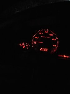

    Ауди 100с4 Avan 93г. 2,3 AAR
    Вот сейчас завёл её, стояла весь день
    Температура +15 С'
    Работает ровно, без педали газа и т.д
    Тоесть сама завелась и сразу на такие обороты
    Я вообще не понимаю что с машиной, сама себе на уме
    Конденсат капает, пар идёт, топливо сгорает полностью, завтра посмотрю свечи

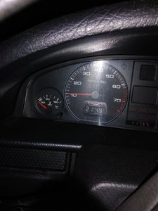

    Вот такие обороты на ХХ
    Она работала на 1000 а потом повысила их
