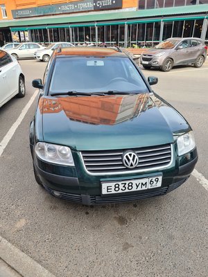

    Всем спасибо, проблема решена, дело было в машине, продал её и купил Passat B5+ Variant 1.9 TDI передний привод на 6 ступенчатой механике, и больше не делаю голову ни себе не людям, расход трасса 5 город 7, и очень много места чего не хватало в ауди)))
    Всем ровных дорог!)
