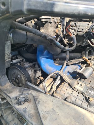

    Заметил ещё один нюанс, машина когда не едет (обороты больше 3000 не поднимает), если на этих оборотах подольше подержать и бросить газ мотор вибрирует и глохнет, если ехать и насильно не держать и переключаться раньше, то такой проблемы нету.
    Ещё обнаружил патрубок силиконовый но сомневаюсь что в нем причина, при нажатии на газ он расширяется, и так не смог разобраться почему попаж идёт во впуск при сбросе газа, есть у кого нибудь мысли какие на этот счёт???

    Видео с патрубком запиши.
    Судя по патрубку проблемы с воздухом и наддувом.

    Так воздух я уже не знаю где искать :
    - впуск оприсован
    - радиаторы заменены
    - дмрв работает
    Вопрос в том почему она то едет то не едет всегда при одинаковых условиях, не было бы воздуха всегда бы не ехала, патрубок сейчас попробую заказать оригинальный, или что то похожее этот совсем не нравиться, вот видео при чем машина как раз сама заглохла...

    Что с клапаном/заслонкой подачи?
    Глохнет из-за нехватки воздуха, о чем и говорит сжатый патрубок.
    Начать с его замены.

  8. ser_gr72
    ser_gr72 Старожил
    23 окт 2006
    28.150
    Меняй патрубок. Не должно так быть.

  9. ser_gr72
    ser_gr72 Старожил
    23 окт 2006
    28.150
    Он на видео изначально сжат, руками бы хоть расправил и посмотрел, что произойдет.
    В момент поднятия оборотов переднюю часть раздувает и перегибает его ещё сильнее.
    Отсюда и проблемы с количеством воздуха, который не может пройти в камеры и соотв. не проходит через ДМРВ.
    А в те редкие моменты, когда в нем каким-то чудом образуется просвет, машина и едет.
    Всё ИМХО, но по видео других вариантов я не вижу.
    Сними его и попробуй укоротить или натянуть на кулер сильнее.
    Мне кажется, что он изначально длинный и заломался ещё при установке, а потом ... всё на экране.

    Вот мне тоже изгиб там не нравится

    Патрубок сними и проверь сгиб, сделай так, чтобы не сжимало и проверь работу.
    Потом найдешь новый.

    Ну что ничего не получилось, поменял патрубок чёткая форма, не раздувает не согнут, усиленные хомуты поставил, все то же самое, стартую до 3000 оборотов максимум, проеду 1 мин на одной передаче около 2500, скачек и все машина поехала отлично, если газ сбрасываешь и накатом и потом опять нажимаешь машина все ещё едет, если остановка, то всё пропадает и снова больше 3000 не набирает ((((
