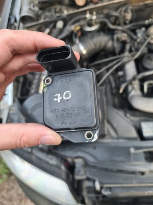

    Мужики помыл я дмрв, сделал кольцо приставку уменьшить сечения на датчик, вообщем дмрв живой, но с кольцом изменения только до 2500, машина с кольцом лучше едет оно и понятно видит больше воздуха, даёт больше топлива, на приборке расход 22))) но как только доходит до 2500 - 3000 снова мёртвая, но опять же если сбрасываю газ на 3 передаче, и несколько раз пытаюсь дать газу, раз на 3ий если плавно набираю машина оживает и едет как сумасшедшая, вопрос не похоже ли это на механическую неисправность тнвд, или же если тнвд был мёртвый он всегда бы не ехал, я уже не знаю хоть в проводку лезь датчики смотри, на тнвд у меня уже стоит выносной транзистор, но по Васе ошибок по нему нету все 000000, у меня уже руки опускаются

    Новый лог сделал, поймал момент когда машина едет, блин но когда едет все нормально, как блин найти когда не едет, лок длинный ехал в потоке, и была остановка с разворотом, помыл дмрв, поставил другой, ни каких изменений, но в логе кое что увидел, иногда когда газ в пол 100% как будто маф 500 показывает а должен 800 - 1000 верно ?
