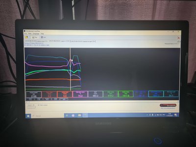

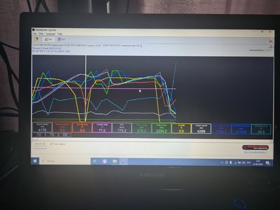

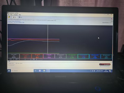

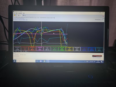

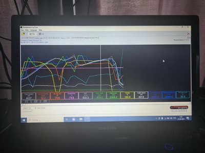

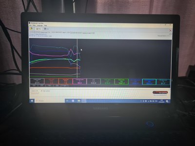

  13. ser_gr72
    ser_gr72 Старожил
    23 окт 2006
    28.386
    По ТНВД.
    Углы в порядке, переход рано-поздно, тоже.
    Цикловая супер, коррекция в допуске, а дальше...
    Воздуха ей не хватает.
    На логе разгона максимум, что я увидел - это 663, а если зайти внутрь этого окошка, то там написано - >750.
    При этом показания без нагрузки больше.
    И дальше по разгону видно, что есть запрос на 2300+, а по факту всего 1800
    Кстати, на втором разгоне есть 843 у MAF, но в момент снятия нагрузки.
    Что первопричина, надо смотреть по месту.
    Может дыра, а может выпуск забит.
    Помыть MAF - это точно.
    Проверить вакуум.
    Попробовать открутить выхлоп от турбины и посмотреть.
    Проверить подсосы.
    Как-то так.
