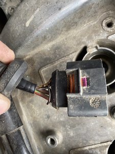

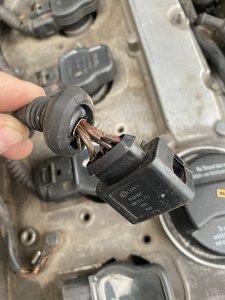

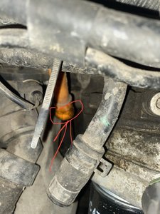

    В продолжение моей проблемы..
    Сделал опрессовку впуска через топливный фильтр, травит воздух только через масляный щуп..
    Там, где пластиковая направляющая на металл одевается
    На фото выделил
    И то, самую малость
    Видимо чип такой, что расход взлетел до 14-15 литров

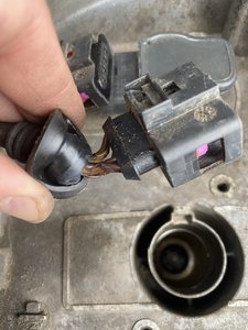

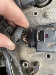

    Вообще, чисто логически, может быть дело с расходом в проводке катушки-форсы?
    Хотя ошибок не показывает, как вы говорили, о потере сигнала
    Фото проводки тоже сделал
    И ещё вопрос, на стоке на каких оборотах турбина раздувается до 0,6 ?
    Хочу примерно понять когда у меня надувается 0.9 бар

    Поправь меня если я ошибаюсь, у тебя поразвалилась изоляция и голые провода в одной косе лежат?

    Что там? Настолько всё плохо? У меня его фотки не грузятся...

    Там ваще трешь и угар
  12. sanya-1
    sanya-1 Старожил
    15 дек 2003
    15.129
    Твою же мать!!!... Посмотрел с компа твою красоту.... Это же полный пидзец!!! Я даже и представить себе такое не мог!!! Надо было сразу в полный рост фото выкладывать! Конечно меняй всю проводку катушек не раздумывая! Ездить так запрещено! Как, блять, еще не сгорело-то всё?!.... И да - замыкания по силовым проводам ошибок в ЭБУ не дают...
  13. sanya-1
    sanya-1 Старожил
    15 дек 2003
    15.129
    #73 sanya-1, 2 ноя 2020
    уже увидел... и пред же каким-то образом цел?!...

    Если тонкий управляющий цел, то мозгам ничего не будет. В каждом разъеме, кроме управляющего, две толстых массы и плюс с преда. Вот они у него и скрутились..

    100% проблема была в этой проводке... Как же это сразу-то я не смог посмотреть его "миниатюры"?!.. Косяк!.. Если плюс с минусом "контачил" через окисшую проводку при вибрациях и прочем, то пред наверное еще держался, а вот утечка для катушек была конечно же существенная. Надо ему глянуть 29 предохранитель. Наверняка подгоревший.
