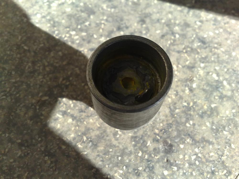

    Сломал сегодня ключ от секреток.
    Покурил форум, сделал вывод, что надо секретки выкидывать и ставить болты. Но теплится надежда найти ключ.
    Клубни, может у кого завалялся аналогичный и ненужный?
    Ну а для начала, может есть такой у кого в Москве, поближе к Юго-Западу, чтобы открутить оставшиеся секретки?
    А может быть кто нибудь знает как можно заказать новый ключ?

    Это фотка ключа или болта ? Я сам одну снимал после ара шиномонтажа , кувалдой , видок еще тот был , но снял , сделать нереально , насчет найти не знаю даже

  7. Nest_A
    Nest_A Участник форума
    16 мар 2013
    104
    Q7 BUG 2007
    Это фото болта.

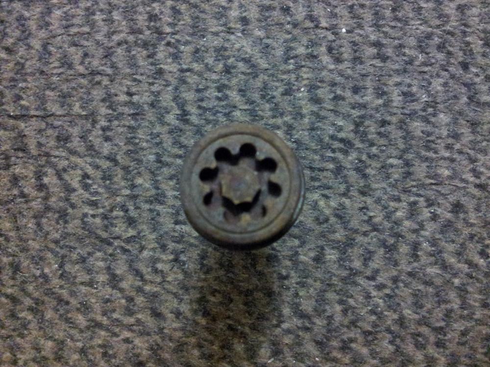

  9. Nest_A
    16 мар 2013
    104
    Q7 BUG 2007
    На секретке у меня выбита, скорее всего, буква "J".

  17. aliker
    aliker Участник форума
    22 апр 2012
    290
    q7
    https://cn.shopotam.ru/taobao/20218454697-item.html
    есть вот такие , кому интересно могу рассказать как я снимал .
    нужна кувалда и головки многогранные я купил от 18 до 23 , потом пригодятся , удлиненные
    выключить зажигание обязательно , взять подходящую головку под кольцо и с силой набить , реально надо приложится на полную .
    потом ударами вправо влево сбиваем кольцо , берем вторую головку поменьше и набиваем на саму секретку дубасить тоже сильно надо и все , лучше набить под небольшим углом так точно отвернется .
    Все происходило у круглосуточного магазина запчасти в сабурово на каширке , народ очень удивленно смотрел .
    ударная отвертка не поможет ,а так же удары совмещенные с поворотом ключа .
    занимает операция 5 минут .
    да и еще ключ надо купить для головок , я купил 50 см , теперь только им и пользуюсь , плечо больше . надоело кусок арматуры возить .
