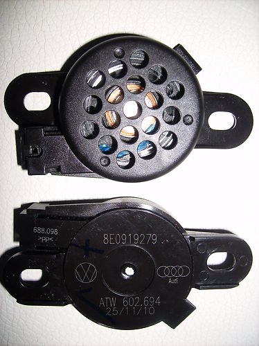

    Дело не в парктрониках, судя по ошибке - это
    "Предупреждающий зуммер парковочного ассистента, передний-H22" - хернюшка типа динамика, источающего звуки "пи-пи-пи" при работе парковочной системы.
    Вот этот динамик где-то под торпедой со стороны водителя.
    Подозрение на сам динамик или на проводок к нему от контроллера.
    Внимание! Вопрос знатокам - есть ли возможность без поездки к дилеру и без разрыва торпеды самостоятельно и быстро починить?

    8E0919279 - код этого "Предупреждающего зуммера", стоимость 740 руб в экзисте.
