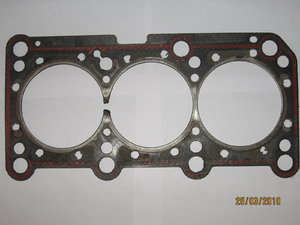

    yuriy7512 оказался прав.Вскрытие показало прогарание прокладки ГБЦ между 4 и 5 -м цил.Поставили новую прокладку,-всё путём,-во всех "горшках" компрессия -12,вибрация исчезла,мощь вернулась.Так что для себя я понял одно,-начинать диагностику движка надо с компрессии!!!
    В выходные выложу в этой теме фото прогоревшей прокладки...

    А вот и фото прогоревшей прокладки:
