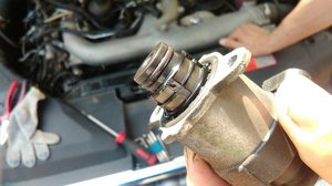

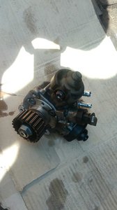

    снял регулятор напряжения((( стружка.......

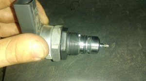

    клапан тоже встружке......

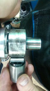

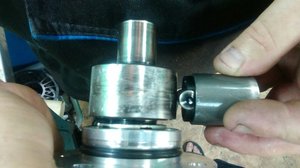

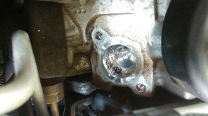

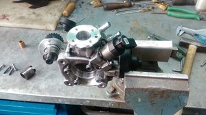

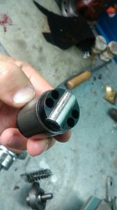

    разобрав насос понял што убило его...........
    вот какого хрена,они внутри переворачиваются???????:shock:
