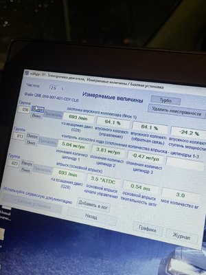

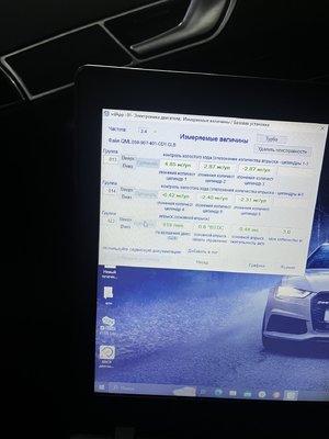

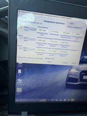

    Захожу в 13,14 группу а там ничего хорошего не замечаю,как форсункам была жопа,так они и показывают,ладно думаю я,может не адаптировалась еще и поехал аккуратно ее тестить,только выезжая с сервиса у меня вылазит сразу же спираль на скорости 20,я глушу перезагружаю,поехали дальше,постоянно следил за форсами через Васю,дальше такая же фигня на 40-50 вообщем вылазить начала еще раньше,не доходя до 2000 тысяч даже…
    Думаю ладно,поехал домой,пересплю с мыслью,почитаю что нибудь…
    Дальше происходит следующие,чтобы убедиться,что форсунки исправны(забыл сказать,приговор был на 1,2,4 цилиндре)
    Решил махнуть 1 и 3,махнул и значения опять не изменились,только ухудшилась 3 форсунка,но спираль больше не вылазит вообще и чека нет и и ошибок нет…

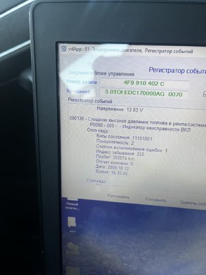

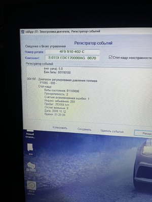

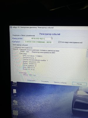

    Кстати забыл сказать,ошибки были
    По слишком низкое давление в топливной рампе и слишком высокое давление в топливной рампе
    000135,Р0087
    000136,Р0088
    И в добавок еще
    004197,Р1065
    Все фото прикреплю…
    Но движок работает все равно не ровно,тяга у него бешеная,как я считаю,что компрессия в норме,на холостых работает довольно ровно,чуть чуть потряхивает,в вот на передачи его тресёт,но не сильно.
    И появился небольшой черный дым на холостых,ну это понятно почему(льют форсы)
    Что я думаю и что я хочу и буду сейчас делать,я хочу замерить компрессию,от нее отталкиваться,если не в ней дело,менять датчик регулирования топлива в рампе и может ли это быть из-за того что не правильно выставили метки на тнвд?
    А если компрессии не будет полезу эндоскопом смотреть клапана,что конечно же очень не хочется
    В чем не прав исправьте,может у кого была такая проблема или вы мне подскажите,что еще проверить…
