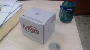

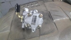

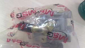

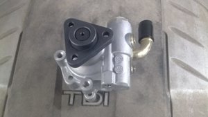

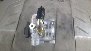

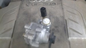

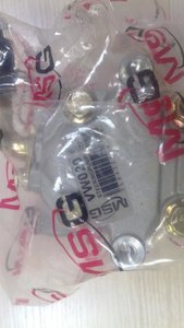

  5. Vlad2009
    Vlad2009 Новичок
    22 дек 2009
    60
    Q7 3.0 tdi
    купил в итоге MSG. с виду все аккуратно сделано. на днях загоню в сервис менять. на нем написано для таурегов с 2003 года и Q7 с 2006 года.

  7. Vlad2009
    Vlad2009 Новичок
    22 дек 2009
    60
    Q7 3.0 tdi
    сегодня поменяли. встал без проблем.:thumbup:
