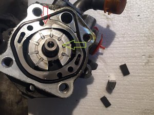

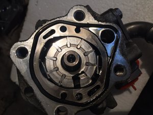

    Всё было ровно, жидкость в норме по уровню, посторонних шумов нет. Вдруг ГУР загудел, я сразу в сервис, при въезде в бокс - заклинил. Так как на следующий день срочно нужно было ехать в другую область а нового насоса ГУР в наличии не было, пришлось ставить б/у (правда дали гарантию 2 месяца). Вернулся, разобрал свой - результат на фото. К б/у доверия мало, теперь думаю или новый покупать про запас или свой попробовать восстановить. Может кто подскажет, где можно купить (и можно ли) указанные стрелками зап. части?

    Курганская обл.
    Q7, 3.0.
    мне кажется, твой не восстановить
