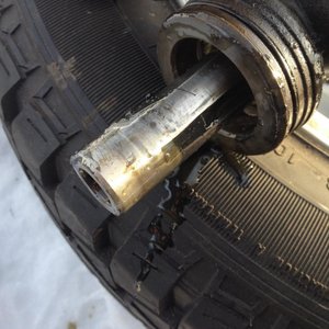

    рейку снял. вот, что на ней

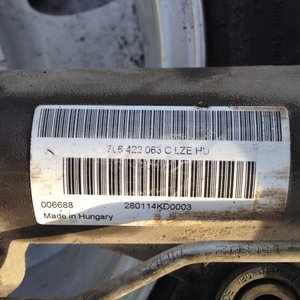

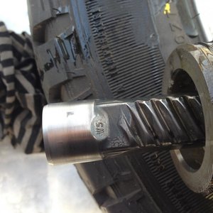

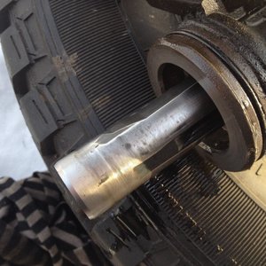

    вот фотки. что то шток на новый не похож. пробег на ней 5000

    пришел в оригинальной коробке, куплен у проверенных людей. мне теперь предлагают переслать ее обратно и с ней что то будут решать.
    арифметика 25000 рейка+800 пересылка+ 2800 -4 банки жижи + монтаж/демонтаж 2 раза по 4500+ развал 2 раза по 1500+1500 отослать обратно и ждать у моря погоды до 45 дней = 40600, у официалов рейка стоила 36000 + 6500 работа и все за день. Вот и решайте.

    Рейка восстановленная .... такие ходят по Москве от 10 до 15 руб. .... привозят их из Белоруссии либо под б/у либо под ZF
    Отличить можно по упаковке и по качеству наклейки на рейке + если её выкрутить до покупки или до установки на авто то по валу сразу видно где новая , а где восстановленная .... держал в руках обе :)
    жулики в общем .... расчет на то что эта рейка не должна была умереть на 5 т.км. ходят они примерно от 40 до 50 т.км .... тебе просто не повезло :)
