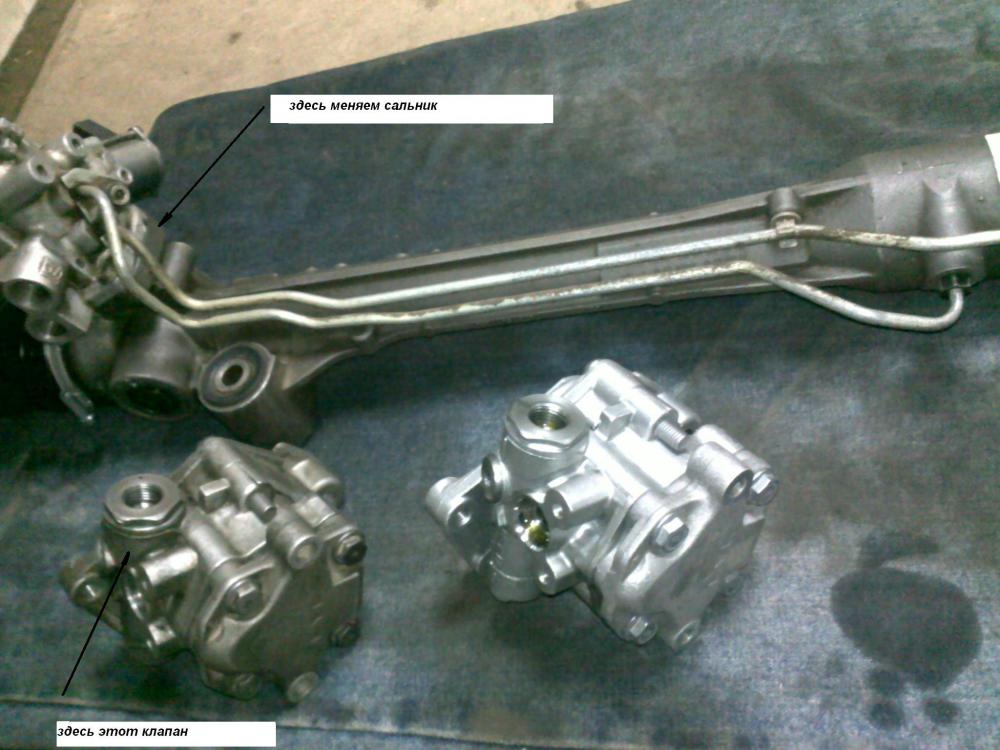

    Отпишу по теме,автор поста RacoN немного затерялся,может решил уже свою проблему,поэтому напишу для тех кто столкнется с подобным гемором,на видео у RacoN слышно как гудит насос ГУР,у меня была та же картина и в месте с появлением этого звука плюсом давило масло из рулевой рейки через сальник на червячном валу,ну с рейкой всё просто ,задомкратил авто, снял колёса,ослабил подрамник,открутил рейку и поменял сальник,далее с насосом ГУР ,выяснелось ,что в нем заклинело клапан,снять его не проблема,но где его купить это неизведанная тайна ,короче купил новый насос ,всё поставил на место, прокачал рулевую рейку, после ремонта нет никаких посторонних гулов и звуков,всё работает как на новой,всем удачи :hi:.http://www.audi-club.ru/forum/attachment.php?attachmentid=353386&stc=1&d=1379600270
