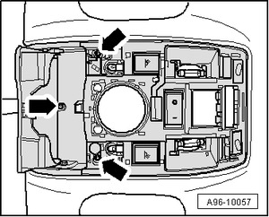

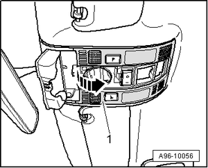

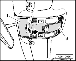

    – Открыть отсек для очков -1- и разблокировать среднюю крышку -2- и -3- плафона освещения салона -стрелка-.
    – Разблокировать рассеиватель -1- плафона освещения салона -стрелка-.
    – Выкрутить винты -стрелки-.
    – Развернуть передний плафон вниз и извлечь из облицовки потолка.
    – Отсоединить электрические разъемы.
