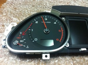

    Сегодня жара 33 градуса, пробки и так далее. Стою, смотрю:eek: а у меня на приборке температура под 100 градусов, но сигнализатор перегрева не срабатывает. Делаю чек, ошибок нет. Останавливаюсь, открываю капот жду. Температура не падает, вентилятор молотит во всю мощь. Включаю печку на всю, через 2 минуты температура падает до 90. Опять включаю кондей, через 5 минут опять выростает до 100. Открываю расширительный до щелчка ( крышка остаётся на месте) тасол уходит через дренаж под правое колесо. Закрыл крышку расширителя, выключил климат, открыл окна и так доехал до дома за 100 км без проблем. Температура 90. Сейчас пойду читать ошибки, возможно термостат.
    Или так и должно быть, должна подниматься до отметки которую я пометил стрелочкой на картинке?
    Если бы был перегрев, то думаю сработал бы чек на панели. Или я ошибаюсь?

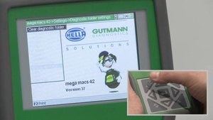

    Чем диагностировал? А картинки вот от сюда.http://rutracker.org/forum/viewtopic.php?t=4687868 Скачай и установи, инструкция по установке там же.

    Прибором, называется Гутман.. не знаю на сколько вещь хорошая.
    По всюду слышал нахваливают vcds. Надо же как я мог не знать о такой проге, действительно хороша пока качаю ещё но все же по описанию тема.
