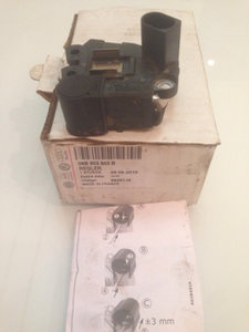

    реле-регулятор VAG 06B903803B тоже оригинал !! А ошибок насыпал...

    Получается что замена на оригинал не даёт гарантий :может какая бракованная попалась,можно фотку таблетки?

    Насчет брака отметаю, так как в другом сервисе и ОД сразу спросили делал ли я ремонт генератора с заменой реле-регулятора. Они уже видно не раз сталкивались, я не первый. Фото вечером. Таблетку уже в гараже выложил.

    Остался не понятен один вопрос,если обогрев руля мощный потребитель,то магнитола,климат,свет к ним не относятся или хитрые немцы говорят водителю не работает руль ставь новый регулятор?

    Как говорится ХЗ :) , какая там логика в мозгах у немцах.... Магнитолла, климат и свет точно работали !!! А на включение обогрева руля так материлось, хоть занажимайся на кнопку:
