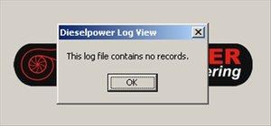

    Подниму тему. Гляньте, не так.
  8. saw
    saw Живу я здесь
    25 сен 2005
    3.969
    A6 C5 Q Avant 2.5TDI (BDH), в прошлом много поколений продукции VAG'a
    Что-то не так сделал, ЛогВиевер ругается...
