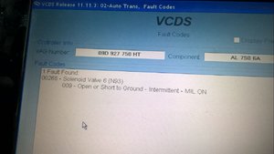

    Ошибки можно попросить считать?

    Я правильно понял показать фото ошибки ?

    Я бы начал с прозвонки самого соленоида через фишку что закреплена у самой акпп.... Полный мануал на акпп можно найти в сети....

    Если на холодную проблема есть значит провода ... если только на горячую ошибка то меняй соленоид

    Ну получается выскочила она после 5 минут езды по сути на холодную ,уже не сбрасывается не на горячюю не на холодную ,я думаю сначала исключить эл часть проводки снаружи потом снимать поддон. К вам вопрос как жгут проходит по салону где его искать? Или может подскажете к кому можно обратится для решения данной проблемы.

    А зачем его снимать? Прозвони его и всё. Выход по сиденьем пассажирским на блок эбу акпп.... до этого что с машиной делали? Масло меняли акпп? В жгуты лазили? Уплотнительная резинка в разъёме есть или выкинули когда её раздуло от очистителя?

    Если никуда не лазили и масло не меняли значит клапан

    Я надеюсь ,что все же это проводка,потому что до этого один раз было и пропало потом само,ошибка спорадическая ,тоесть не постоянная,а так для информации этот клапан отдельно продается?

    Клапан клина словил потом заработал... не любят соленоиды грязного масла... да продаётся

    Всем привет,проблема решилась,не знаю надолго ли ,пока буду наблюдать,снял разьемы с кпп и одел обратно ,все сухие не одного намека на масло внутрии все резиночки внутри тоже на месте ,после этого ошибка ушла ,кпп зароботала в штатном режиме,кстати разъемы очень тяжело защелкнулись когда ставил обратно ,может какая то фишка из трех не была плотно одета,в общем пока наблюдаю,хочу для общего успокоения проверить уровень масла в кпп. Всем спасибо за ответы и советы .
