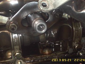

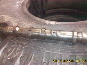

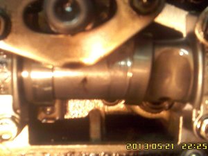

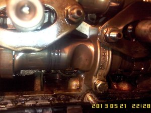

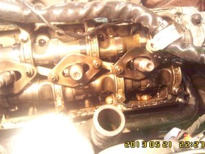

    ты не первый столкнулся с проблемой голов Б-серии вот моя история в картинках: IMG00069.jpg

    моё мнение трясти нужно полностью обе головы....т.е.:брать твои головы А-серии ,покупать кит из распредвалов рокеров и компенсаторов ,делать замену клапанов с направляющими и колпачками...но есть ряд нюансов ,на которые я бы обратил внимание:1-обязательная замена редукционных масляных клапанов в обоих головах и в развале блока под крышкой где корпус маслянного фильтра и ВКГ(с заменой ВКГ старого образца на новый,если на твоём моторе ещё старого образца);2-снять поддоны и проверить натяжку цепи маслянного насоса(т.е.что бы при одновременной установке стопоров коленвала и балансирного вала маслянного насоса цепь имела натяжку ,не провисала)

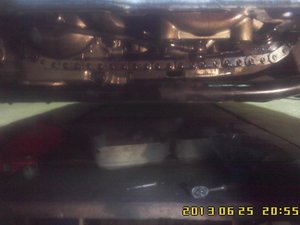

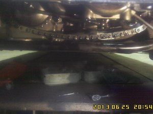

    приблизительно так выглядит провисшая цепь с зафиксированными стопорами КВ и балансирного
    так натянутая
    а вот ещё одна из причин для чего нужно снять поддоны и маслянный насос-обломки пружин компенсаторов и иголки подшипников роликов рокеров

    Не поняв причину поломки валов на B... головках и вылетании рокеров на А... головках.....можно вкладывать туеву хучу денег в их ремонт, валить на производителей, и.т.д. и т.п. а всё дело в собственной ЛЕНИ:ded:
    А всё просто, из-за ЕГР, т.е. говен во впускном коллекторе "подвисает" впускной клапан что и приводит полмкам, и "контрактный" двигатель с "аналогичным" гемором здесь не выход !
    Нужно СБРАСЫВАТЬ И КАПИТАЛИТЬ ГОЛОВЫ !:ded:
