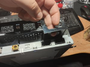

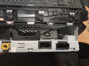

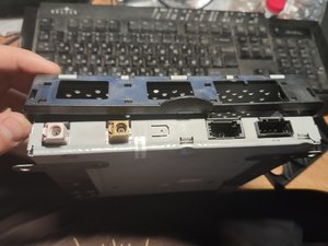

    Не подскажете,где находится сам блок голосового управления на mmi 2G?
  4. Эйван
    Эйван Живу я здесь
    27 янв 2018
    3.720
    В блоке радио.
  5. Амико
    Амико Старожил
    21 ноя 2014
    6.355
    Ауди Q7 3.0 TDI (239л/с) CASA 2009г дорест
    То-есть в самом радио внутри что ли?я имею ввиду блок 67... A69266BC-2093-4756-9E20-D0B93C441612.jpeg
  6. going
    going Живу я здесь
    28 авг 2014
    2.437
    Q7 3.0 TDI 15
    Да
    Амико нравится это.
  7. Эйван
    Эйван Живу я здесь
    27 янв 2018
    3.720
    Да все верно вместо этой пластмасовой штуки.
    Амико нравится это.
