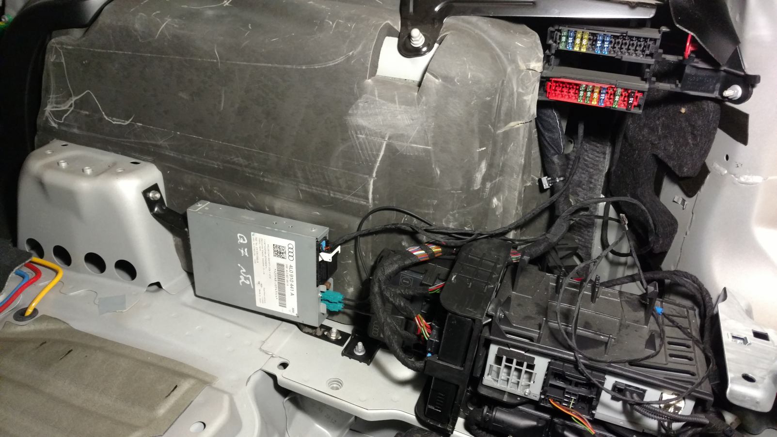

    Что имеем - 4L, рестайлинг, 3G low, парки есть - камеры нет.
    Закупил б/у камеру, ручку, блок. Проводку купил готовую на "ретрофите"
    Так как проводка готовая, все прокинулось легко.
    Камеру, блок подключил, питание завел на красную колодку через предохранитель, минус на массу.
    Провода на CAN-шину завел на клемму, 14L/14H пины были заняты, поставил на свободные 15L/15H (на фейслифте писали - в любые свободные контакты с 10 -23 КРОМЕ 1,2,3,4,5,6,7,8,)
    Черный и прозрачный провода завел в синию клемму 3G на пины 5/11. Вроде все по проводке сделал правильно, по инструкции.

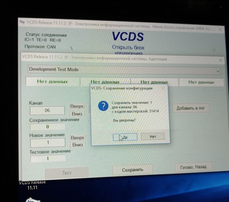

    Дальше начали прописывать.
    Поменяли 0 на 1ку

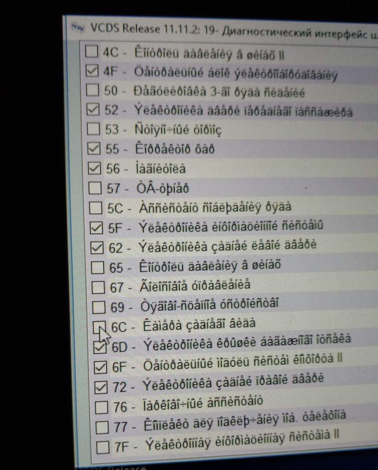

    Тут кракозябрики, но 6С активировали

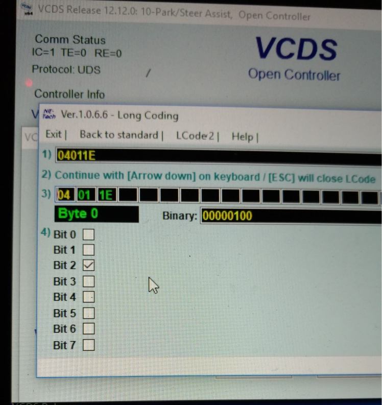

    Зашли в 10 блок, заменили 04011Е на 24011Е
