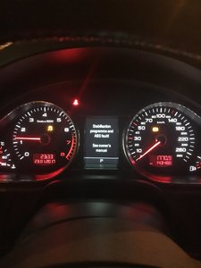

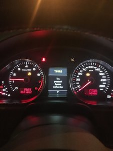

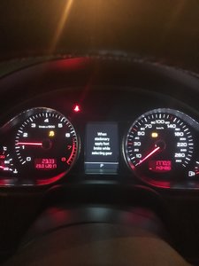

    Вот такие ошибки выскакивают при включении зажигания, это никак не может помочь?
      360,3 КБ
      207
      375,3 КБ
      211
      367,8 КБ
      197
  12. melkon
    melkon Суровый диагност
    21 сен 2005
    27.089
    Touareg CR 3.0TDI
    Машина зовет на диагностику и намекает на денежные вливания . Жалко VAG ко всем этим значкам не добавил что то типа $ :lol:
    Если начать гадать то самое простое - наелся концевик тормозной педали . Но для точного диагноза надо подключать комп как минимум .
