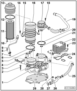

  12. MaiklR1973
    MaiklR1973 Живу я здесь
    6 сен 2014
    3.574
    Q7 3.0 CRCA 13г. BTR 08г. BUG 06г.
    Думаю присмотреться к позиции №17 будет полезно- для понимания процесса расхода масла! ИМХО
      17,3 КБ
      687
    wlapot нравится это.
  13. AlexF
    AlexF Партнеры АК
    1 янв 2003
    489
    VW Multivan T5GP
    Маслоотделитель не менялся. Показаний к его замене не было.
