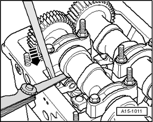

    ни каких милиметров ...из эльзы:Проверка гидрокомпенсаторов :
    Если гидрокомпенсаторы все еще работают шумно, определить неисправный следующим образом:
    – Снять крышку ГБЦ
    – Крутить коленвал, пока кулачок проверяемого гидрокомпенсатора не окажется вверху.
    Автомобили с механической коробкой передач: с включенной 4-й передачей и выключенным зажиганием продвинуть вперед.
    Автомобили с автоматической коробкой передач: Коленчатый вал у центрального болта инерционного гасителя колебаний повернуть по часовой стрелке.
    – Определить зазор между кулачками и коромыслами.
    – Нажать с помощью отвертки на коромысло вниз -стрелка-.
    Если между распредвалом и коромыслом входит щуп толщиной 0,20 мм:
