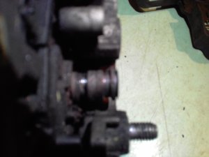

    Я конечно не спец,ну нет у меня 61 блока,думаю что и эенергоменеджер реализован как то по другому.А так,походу накрылись медные кольца на роторе,протёрлись.Вот фото,качество не очень.А вот такая же поломка,генератор как у меня,думаю скоро выясниться,что это общий косяк вага.:shock::cry:https://www.drive2.ru/users/timoxaetv/
    З.Ы. Всё пространство вокруг коллектора было заполнено смесью медной пыли,грязи и стружки от коллектора,так как некуда ей деваться,закрыто всё довольно герметично,может и зря.Отдам спецам на переборку,нужно выяснить причину.

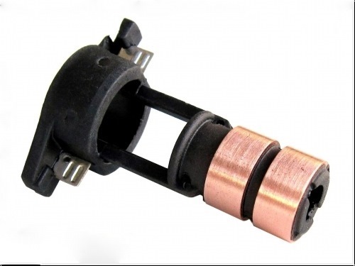

    Парни! подскажите плиз.... Номер щеток на валео 180А, если такие есть?..... Загорелась сегодня неиспрааность акб на панели... Пропала зарядка, еле в гараж заехал..... Акпп тупила пострашному.....
  20. Kondor48
    Kondor48 Живу я здесь
    1 окт 2014
    2.174
    Саратовская обл.
    Q7 3TDI CASA 07г
    059 903 803 G - для генератора 1,3
    079 903 803 - для генератора 6 и 12
    У себя менял (старый кстати восстановил).
