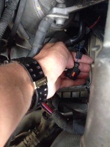

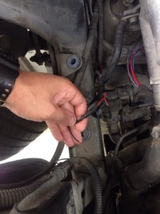

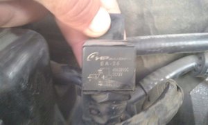

    парни подскажите что за самопал напаян провод из проводки лонжерона на прямую в генератор на обмотку через реле???

  18. Амико
    Амико Старожил
    21 ноя 2014
    6.355
    Ауди Q7 3.0 TDI (239л/с) CASA 2009г дорест
    :breeze:Может раньше 2 АКБ стояла и были заколхозены всякие провода и т.п?:ded:

    в панаме нахожусь поэтому не могу догнать прошк помоч разобраться
  20. dasilve
    dasilve Новичок
    9 июл 2016
    7
    и почему штекер на два контакта а провод один
