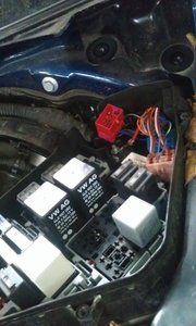

    Генератор новый? Горит лампа на щитке?
    Вот фото "Е" бокс красный разъём-смотреть провод в месте обжима пина (обратная сторона, удобнее если распиновать фишку-возможно окисление)

    вы думаете все таки залезть в Е бокс?мне сказали если они посылают сигналы друг другу(генератор и блок)то там все в порядке...

    Вот тут возможно допустить ошибку-в момент диагностики, поверять нужно всё и очень тщательно.

    конечно же надо залезть в Е бокс и посмотреть все там,а вдруг чудо и все исправится))))
