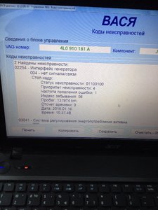

    добрый день!на днях обнаружил следующие ошибки на авто(Q7,2008 г.в.3,6)
    1."Интерфейс генератора-нет сигнала.связи"
    2."Система регулирования энергопотребления активна"
    Вообще ума не приложу куда лезть и что смотреть!помогите решить пожалуйста эту проблему!
  8. Melkon&Ratkov
    25 фев 2014
    8.692
    По первой ошибке надо проверять есть ли управление генератором от энергоменеджера . Если нет то проверять проводку между ним и геной в самую первую очередь.
    Вторая ошибка проистекает из первой отчасти .Первую надо устранить прежде чем разбираться со второй .

    Заменил генератор на новый,поставил другой блок,прописали его,а ошибка как была так и осталась.
    Проводка вся в идеале,что делать уже и не знаю!Помогите решить проблему,пожалуйста!!!

    Где замену блока и генератора сделали-не занимались диагностикой? Фото ошибки есть?

    Замену блока и генератора производили в сервисе,проводка прозванивалась у диллера,он же и приговорил блок!

    Искать надо SSP 364 стр 25-28, читать внимательно!
    Генератор управляется кодированным по напряжению ШИМ сигналом-по одному проводу! Есть переходной разъём Т10f-десятипиновый ( ваш 2контакт-синий провод 0.5мм )-разъём красного цвета, находится в Е боксе слева! Смотрите контакты внимательно-возможно окисление!
