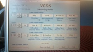

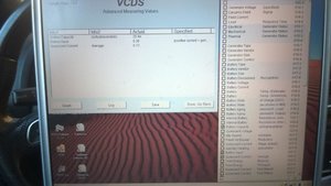

  15. Nik8_4
    Nik8_4 Новичок
    7 авг 2012
    60
    Q7 3.0TDI CASA 08
    Вчера посмотрел в 19 блоке и сравнил с фото с форума по 61 блоку, так там некоторых показателей просто нет. Может быть в новом энергоменеджере этого нет? Сделал фото, но как вставить не знаю.:shock:

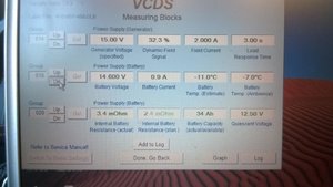

  18. Nik8_4
    Nik8_4 Новичок
    7 авг 2012
    60
    Q7 3.0TDI CASA 08
    Спасибо за инфу. Обновил.
    Вот фото что можно посмотреть в 19 блоке.
