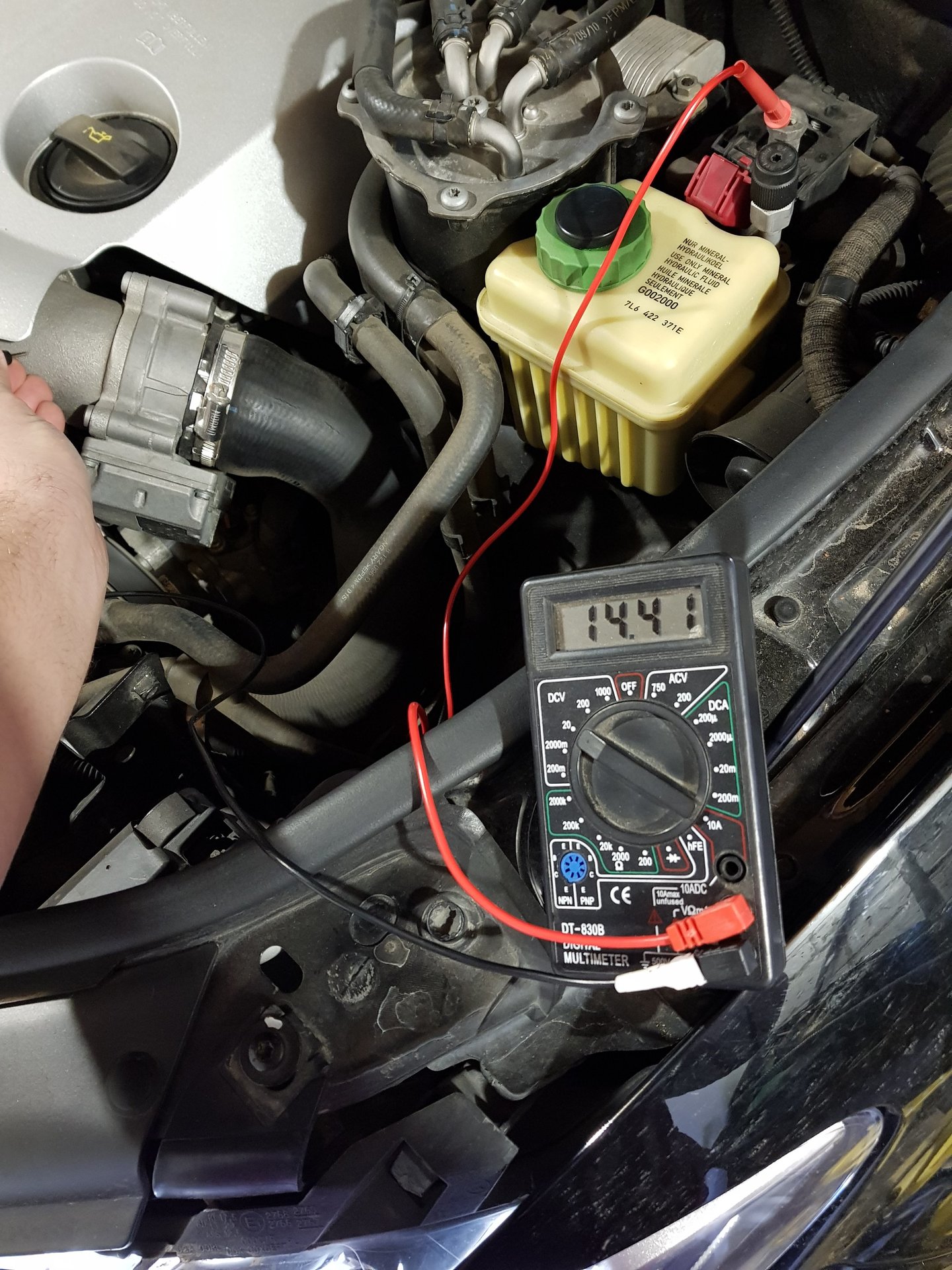

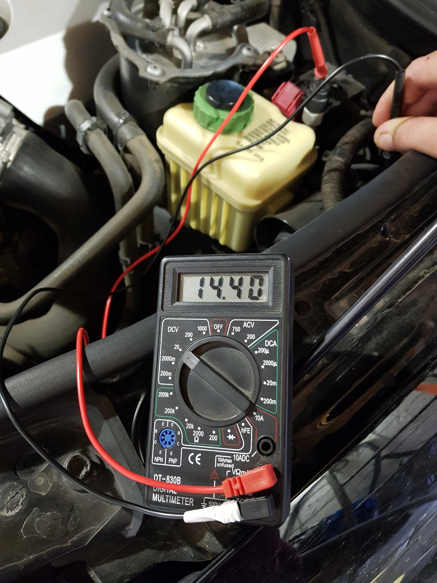

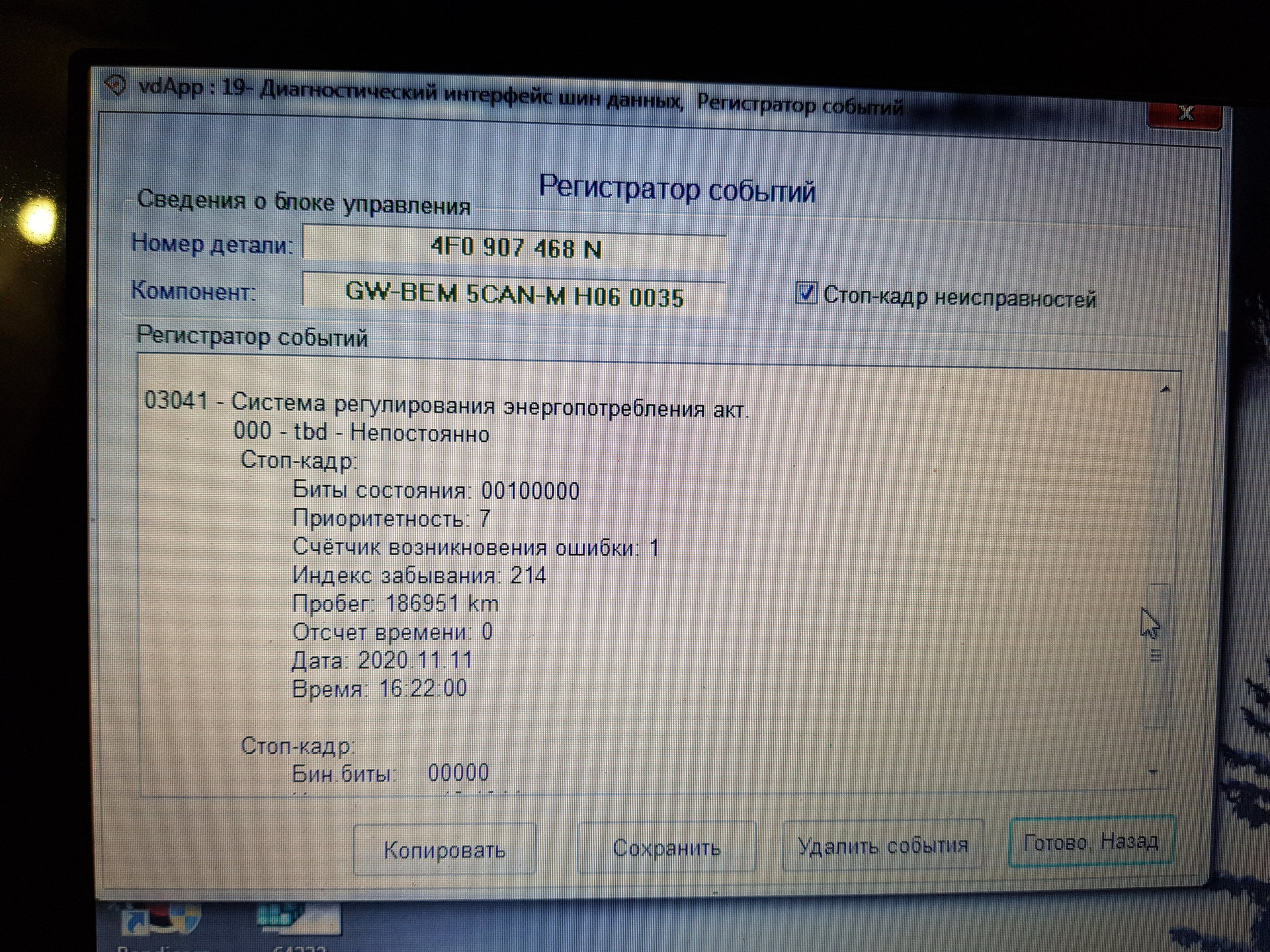

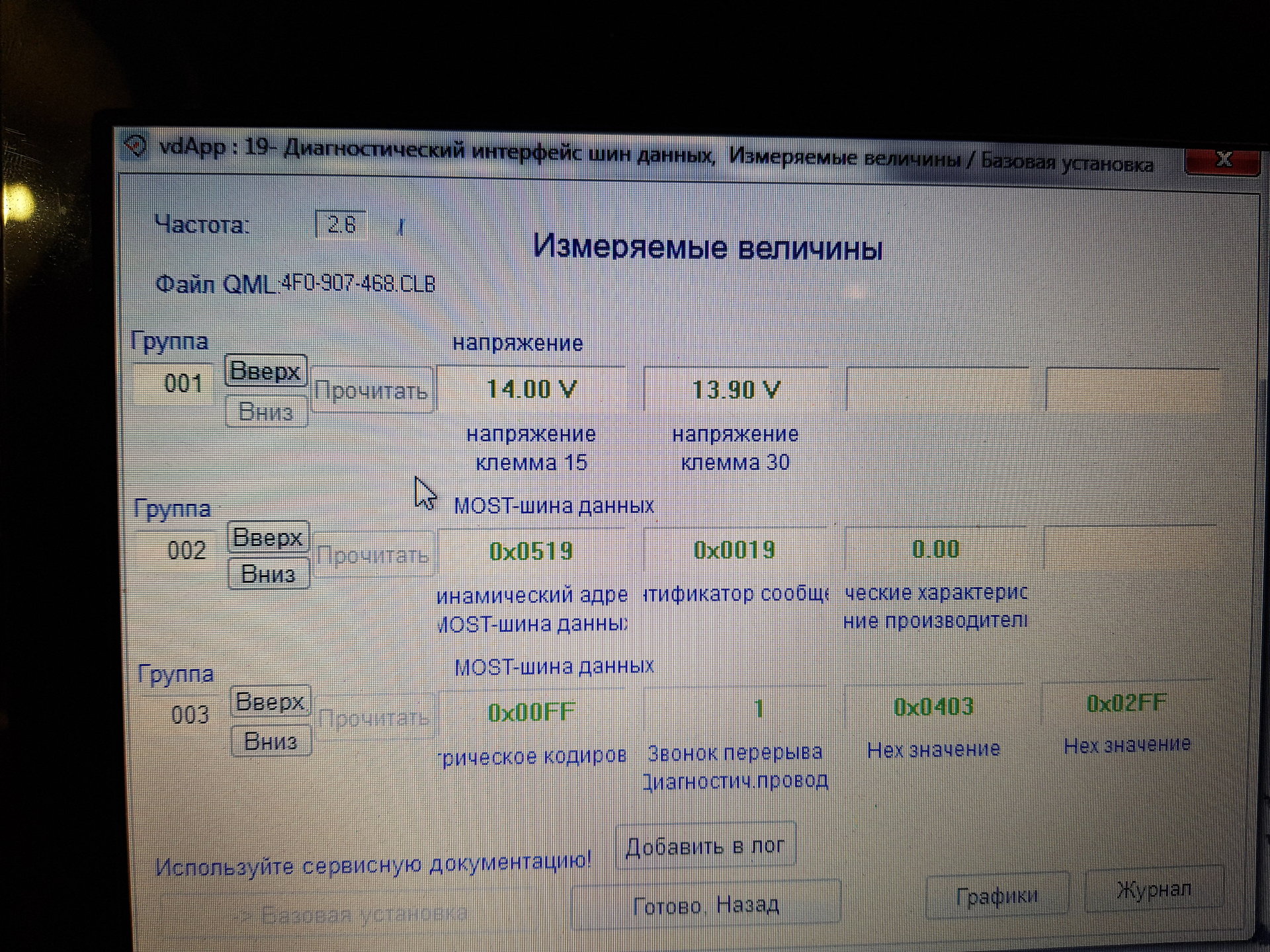

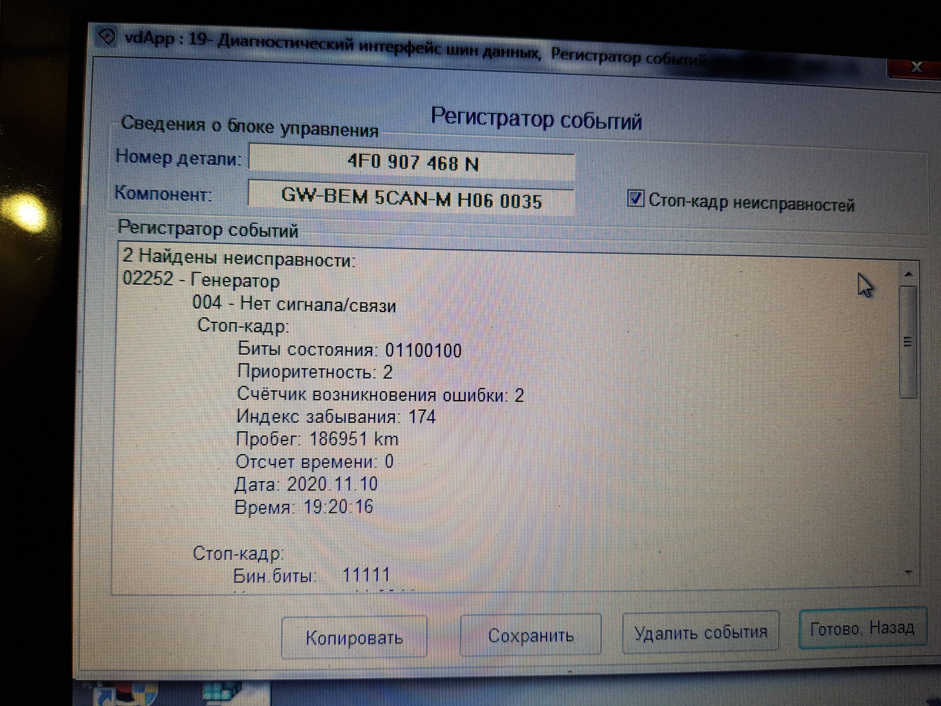

  18. Vurnarsky
    Vurnarsky Новичок
    14 ноя 2020
    3
    Чувашия респ.
    Всех приветствую.
    Что делать? Недавно заменил минусовой от кузова к двигателю стало лучше, т.е. просадка минимальна. Спасибо
    20201112_130540.jpg 20201112_130552.jpg 20201112_131744.jpg 20201112_131838.jpg 20201112_131848.jpg
  19. dosha
    dosha Живу я здесь
    15 апр 2013
    1.032
    Q7
    А почему нет связи с генератором? Нужно для начала с этим разобраться, а потом искать утечку. Вечером после поездки откройте капот, дайте машине уснуть, замеряйте на клеммах вольтаж. Утром перед поездкой сделайте аналогичный замер. Ели будет разница(за ночь разницы практически не будет), то ищите утечки в машине
  20. Vurnarsky
    Vurnarsky Новичок
    14 ноя 2020
    3
    Чувашия респ.
    Утечки как я замерял нет, а вот почему нет связи с генератором не понимаю и что делать не знаю, может стоит заменить регулятор напряжения?
