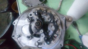

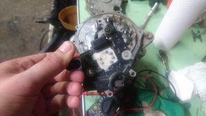

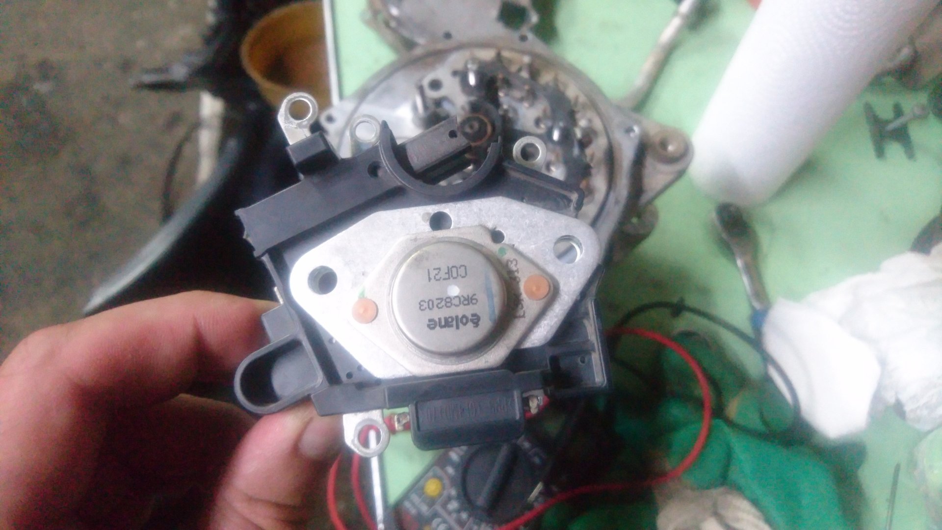

    Здравствуйте, мотор тоже 4.2, только авто рс5 , такая ситуация, заводишь авто, замер с генератора , 14.3-14.6 вольт без потребителей , все отлично обороты двигателя 750, погазовал или заглушил завёл и начинается, зарядка падает до 12,6 обороты машина задирает до 900, зарядка поднимается до 13.5, на низких оборотах дергается вся машина на первой второй передаче, началось все с мая месяца , раньше такого не было, аккумулятор новый баннер agm 95ah, гену снял, заказал крауф регулятор напряжения, но переживаю за его качество, по цене 4100, оригинальный регулятор стоит 12-14 тысяч. По моим симптомам умер регулятор, диодный мост или менеджер?

    Пробег мотора 69 тысяч км. Генератор хитачи 190а

    12.6 на генераторе или на клеймах помощи пуска или на клеймах батареии ?

    Прям с гены , клемма B+

    Да вообще редкость, что зарядка 14.5 и обороты 750 долго не держатся, завёл её, секунд 5-10 прошло сразу обороты поднимаются ещё на 100-200 на холостом ходу и сразу понятно что зарядка низкая из за этого и подняла, а когда смотришь через elm адаптер зарядку, то она скачет, идёт идёт заряд, раз резкий обрыв на пол секунды и опять идёт.

    Зайди шнурком в тест исполнителей (завист от модельного года, если ку7 либо в блоке 65 либо в гейте) и выстави принудительно напряжение зарядки, повышенное, посмотри как работает и пониженное , посмотри как работает.
    Но мне кажется . приехал у тебя генератора
