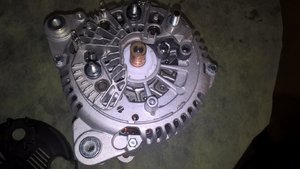

    Всем привет ,сегодня опять дал о себе знать генератор,то загорится лампа то погаснет,ошибки по самому генератору и по энергоменеджеру,если сбросить удаляются ,думаю его поменять чтобы не мучиться,экзист продает вот такой генератор KRAUF ALV 1937 180А по цене около 9000(заменитель), но он без регулятора напряжения идет,вопрос никто себе такой не ставил,и подойдет ли реле с родного генератора? http://img.exist.ru/img.jpg?Key=02205/EF001D26.jpg&Size=1600x1400&MethodType=8

    Всем привет приобрел такой генератор,идет без реле,один хрен родное ставить, стоит 8859р будем устанавливать и наблюдать .

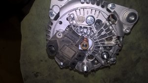

    Да, можно было взять и полностью в сборе,но я переживал что по реле будет ошибка т.к не оригинал,а на моем родном реле щетки новые просто переставлю его,и побюджетнее немного ,спасибо за отзыв

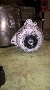

    вчера поставил все работает

    Я себе брал без регулятора,регулятор поставил родной ,т.к у меня на нем стояли новые щетки ,чуть повыше в этой теме есть фотки моего 1937 ,но у меня двс CASA.могу ошибатся но помоему ориг номера у нас одинаковые . Чем отличаются заменители не знаю,может с реле без реле итд.
