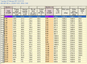

    вот смотри, лог снят при -24, поэтому МАФ лехко упирается в 1000, т.е в свой предел(или предел оцифровки ЭБУ) если сделать наддув 2.35-2.4 то и при +30 будет похожая картина, но соотн. воздух:топливо меняется немного, от 1:16.5 до 1:18.5 в зоне ближе к 4200 об (чтобы не дымила), а там ведь самая моща! Это где-то тоже ведь прописано!

    По-моему у MAF-а нет никакого запаса показывать большую массу воздуха. 4.5 вольта предел, который и в стоке достигается на исправном моторе.

    Так я о том и говорю, что не воздух прописывать надо а ТОПЛИВО !!!
    Кстати, скажи, у тебя разгон до сотни за сколько ?
    Компрессия какая ? Логи хорошие !

    Вполне вероятно. Просто обычно на высоких оборотах где как раз максимальная мощность, показания МАФ-а уже меньше максимальных, поэтому то 1000 думаю вполне должно хватить.

    Компрессию никогда не мерил, до сотни примерно 8.2-8.5 с, а прописывать нужно так, чтобы начиная с 3000об там где воздух 1000 топливо было 62, это и будет примерно 206 л.с (если, конечно, тнвд примет 62)
