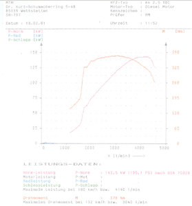

    Давно хочется прошить ЭБУ такой вот калибровкой
    http://www.mtm-online.de/en/Audi/A4-B5/2-5-TDI-110-kW-150-hp-Front?FZID=A4B5TDI110&KIT=m-0a4150190fx
    Просто идеальные кривые мощности и момента для 2.5 tdi.
    Средняя мощность на 3200-4500 об (это как раз разгон с 3 по 6 передачу МКПП)- 187!!!л.с
    Где в России можно такое сделать?
    У кого еще есть интерес на эту чиповку?

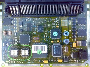

    Я вижу этот процесс так, кто-нибудь отошлет свой ЭБУ(или две выпаянные флешки из него) в МТМ, получит назад, снимем копию и растиражируем ее каким-нибудь удачным способом (по эл. почте, каждый себе сам через ОБД-2, в каждом крупном городе найдется спец, который это сделает, процедура не сложнее чем коррекция спидометра,абсолютно те-же самые манипуляции, или прошивкой напрямую во флешки через программатор, это посложнее но тоже можно что-нибудь придумать)
    Для этого варианта уже нужен будет такой вот программатор http://www.chipdip.ru/product/master-32-usb-com.aspx и к нему такая вот колодка-переходник http://www.chipdip.ru/product/dip24-plcc32.aspx.
    Но я надеюсь, что все получится и через ОБД-2, скоро проведу такой эксперимент.
    Вот чей ЭБУ будет первым, тому и платить будем. Я не могу первым чиповать в МТМ свой ЭБУ, потому что
    -каждый день нужна машина, а отсылка-присылка может занять неделю-две
    -у меня уже есть там чип(на 180лс), его при чиповке просто уничтожат, т.е сотрут, а я за него платил 4 года назад 700 баксов, жалко...хотелось-бы оставить его себе на всякй случай.
    Вот эти флешки на ЭБУ
