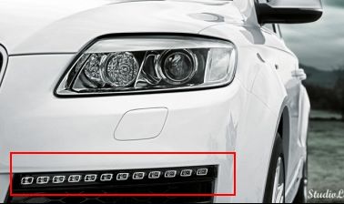

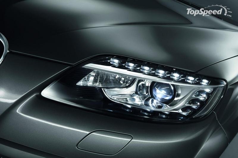

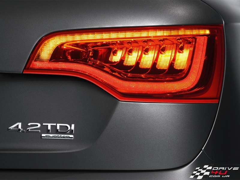

    недавно приобрел Кушку 2007г, хотел бы сменить оптику. подскажите где можно купить светодиодные фары или ангельские глазки по интернету? примерно такие как на фото

    диодные полоски покупал тут http://www.simvol7.ru/, ниже цену не видел . но брал на заказ поэтому вышло по 9тыс за каждую полоску диодную, а если брать не на заказ , а в тот же день то выходит 12 тыс

    +1, кто знает где купить такие и что нужно для установки?!

    Я вобщем-то не большой специалист в замене оптики. Просто у меня сейчас стоит в Q7 биксенон OEM, я бы хотел поставить диодные перед и зад также ОЕМ. Для того что-бы это сделать мне необходимо купить OEM и просто переставить оптику?? Я правильно понял, что не нужно никакого дооснащения?

    нужны фары сами по себе, чехлы пласт. куда они вставляются, лампы другие, блок поджига другой, штекер на фару с другими пинами, интерфейсный блок под рулем либо другой либо перепиновку, на руле рычажок поворотника желательно другой, штекер под поворотники менять, провод с габаритов перенаправлять на фару, задние фонари сами, блок к ним другой. Как то так.
    Да, ключ торкс на всякий.

    прозрачные или красные?

    Стандартные - красные. Как на второй фотке в шапке.
