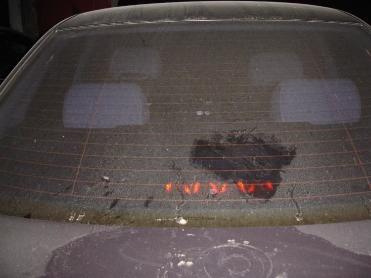

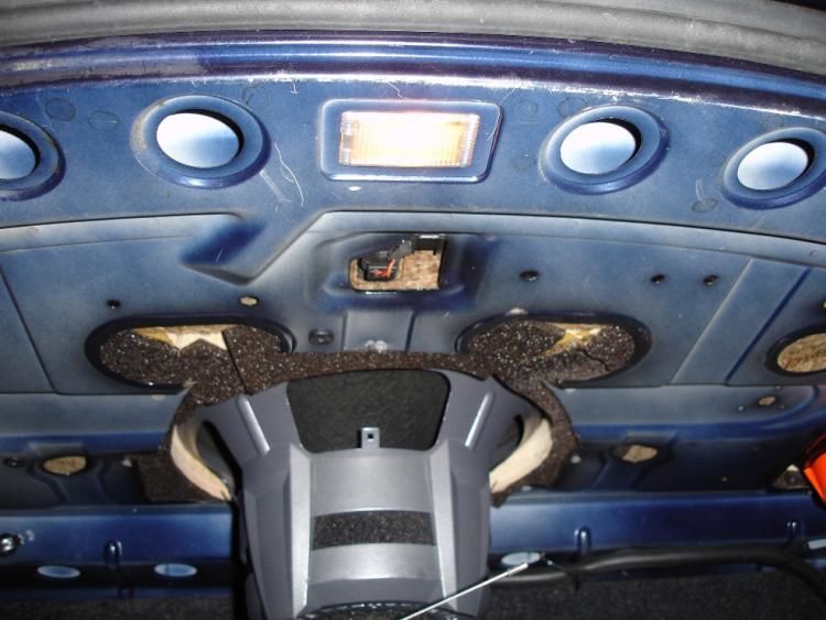

    Ч.т.д. У тебя антена на стекле.
    Зачем ты только вот с низу сфотал не понятно.

    Низ фотографировал на всяк случай...
    Тонированное стекло давно - ловило с родным мафоном идеально... Обогрев работает безупречно...
    Что по делу? Впаивать запчасти, как раньше сцыль давали?
