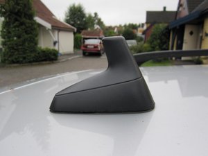

    Прошу помощи!
    Предисловие - вместо торчащего из крыши штыря купил на разборке антену с фотографии. Радио с ней не ловило и я воткнул внутреннюю антену-"китайскую радость". Но, после тонировки и она ловит препаршивейше!!! Это уже сильно надоело и очень хочу востановить систему. Собрал было и подключил упомянутую выше схемку. И с внутренней активной антеной и с маленькой накрышной - никакого результата!!
    Думаю, что маленькой антене в комплект не хватает усилителя сигнала. От неё отходит два одинаковых проводка.
    Парни, у кого такая же антена на машине - пожалуйста проследите всю линию от антены к радио и напишите номера всех необходимых деталей!! Ни один диллер не смог мне этого сказать :(

    Ключевое слово тонировка :umnik:
    "Плавник" это для спутникового радио, с фм диапазоном никак не связано.

    Вам конечно виднее, но я сильно сомневаюсь! Я лично видел "плавник"-антены на грузовых "фольксвагенах Кади" в простейшей комплектации, а так же точно такие же и чуть другой формы антены на достаточно пожилых (конца 90г) авто.Ну и ещё, в магазине видел в продаже "плавник"-антену" для переделки обычной антены в "навороченную". Я бы ей сам и воспользовался но это выглядит как на Волво и мне не нравится колхоз.
    Подскажите, как добится хорошего сигнала радио без установки штыревой антены на крышу.

    А я в магазинах видел много кетайских хромированных плавников на самоклеящейся ленте и без проводов вообще. И приколи, те кто клеит ещё и радио слушают как-то :)
    А по теме так на аванте в основании антенны(куда она вкручивается) встроен усилитель. Я и плавники видел на А4 В5 авантах, но стоял он рядом со штатной антенной и не факт что заводское.

    На седане антена в заднем стекле, на универсале, антена на крыше.

    В том то и дело, что у меня на универсале к месту дырки в крыше идёт простой провод к радио.Его я прозвонил.А никокого усилителя нет! Вот его и хочу докупить у диллеров, и нужен номер соответствуещего этой антене усилка. По ЭТКЕ указаны несколько разных антен-усилков. Все эти схемы-псевдоусилителя с кондёром и сопротивлением на практике оказались бесполезными. Я думаю. что они просто должны отправить управляющий сигнал на усилок, а его нет в наличии.

    На универсале, как ты выражаешься к дырке в крыше идет антенный провод, а в самой антене стоит окончательный усилитель. Но все равно в машине так же есть еще один усилитель.
    А сама антена радио на крыше это антена, а не "плавник".
