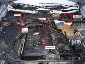

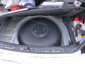

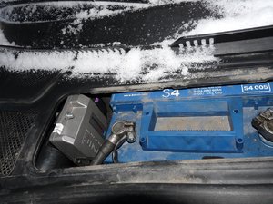

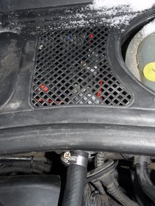

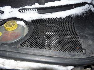

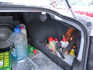

    Вот как и обещал отчетик)
    Лючок заказал внутрь багажника, чтобы не портить кузов... мало ли когда захочу полностью все демонтировать) а так можно вывести в лючок бензобака)
    практически все спрятано... видно только 2 форсунки и слевой стороны хрень...) не помню как называется)
    все остальное спрятали по максимуму...)
    единственное пока не могу понять почему в салоне есть небольшой запах(
    не хотелось бы чтобы он был...
    подожду пока покатаюсь 500-1000 км и к ним на нулевое ТО для донастройки... скажу пускай проверят герметичность системы в багажнике....
    Кстати ещё скажу... вся система выполнена из медных трубок... около 4 метров ушло...
    обычно все компании ГБО экономят, ставят на сколько я помню резиновые шланги...

    у тебя во первых лючок в багажнике - при откручивании выброс газа в багажник, а во вторых редуктор в тоннеле из которого идет забор воздуха(если не ошибаюсь) в салон! у меня редуктор начал попахивать через неделю, т.к. ни одна прокладка не может удержать конденсат, т.е. он пропитывается через нее и будет попахивать, а конденсат очень вонючий до ужаса!
    магистраль под днищем всегда делают медной, по крайней мере я не встречал шланги!
