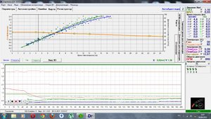

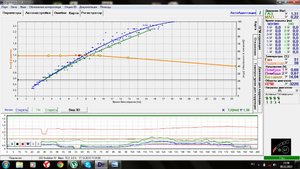

    Мне вышли 2300р за 4-х цилиндровую рампу. Брал через опт.базу... у них теперь можно брать за наличку в розницу
    www.gaspart.ru (оф.дилер диджитроник) на Дмитровском шоссе
    Ну а так везде где спрашивал больше 3000р стоят(
    Я просто обалдел от них) вот 2 карты до и 1 после
    по зеленым точкам впрыска видно какой разброс по карте был у RAIL
    ну и пропали все подергивания при не прогретых форсунках... теперь они просто включаются и работают как и обычные бензиновые) без троения)
