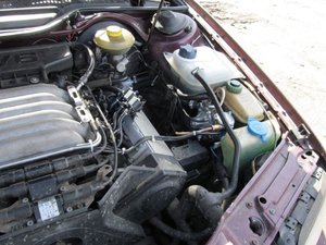

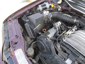

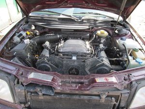

    Вот недавно поставил себе ГБО. Радости моей нет предела - две недели уже за бензом не ездил.
      115,1 КБ
      106
      123,9 КБ
      105
      133,4 КБ
      109

    Расход денег на топливо(я расход в деньгах считаю) уменьшился примерно в раза. А свечи новые и так ставил 2т.к назад, с проводами тоже всё хорошо ( просто я пока с hella-мозгом боролся всё проверил и поменял )
  16. серый5271
    серый5271 Живу я здесь
    23 янв 2008
    3.937
    жып широкий
    какой хела ? вижу на фото хитачи дмрв :cool: :rollingeyes:
  17. gigavolt1
    gigavolt1 Новичок
    14 дек 2010
    98
    A6 avant 2.6q 94г.
    Результатом борьбы стала замена хелы на хитачи (мозг, проводка, впуск.коллектор)
