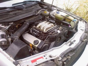

    Всем привет! ВаНеК, Ты знаешь , я даже разницы не замечаю, как тащила , так и тащит... нет у меня почему то баллон на 66 выпирал см. на пять -шесть, поэтому я не захотел...
    они мне программу подарили, вот только шнурка нет, но пока не нужен .. в конце августа поеду на первое ТО... правда я мало наездил , стояла дней пятнадцать, но сейчас пока наверствую...

    ну ваще норм тоже все распихали) крышкой накроешь двигатель и вообще не видно будет даже форсунок))
    ты поезди) на ТО потом тоже) и поймешь) что фильтр они поменяют это 2 хомута раскрутить) и шнурок подключат ошибки проверят и подкорректируют карту и то может быть)) программа на русском... смысл за это 1000р отдавать))) ну не знаю) по мне даже не в этой тыще дело, а в том что мне ехать к ним не удобно было(как и тебе)... да и программа абсолютно понятная) я даже с настройками сам играл... можно так отстроить ГБО, что тащить еще лучше чем на бензине будет)
    ну вообщем не знаю) советую купить фильтров и шнурок) да и забить на них вообще)
